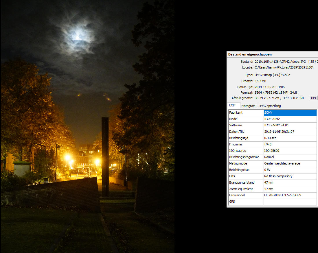

Ik heb even een foto opgezocht. Hier heb ik echt wel ruis. Lens is de kitlens 24-70 OSS.
Ik ontken niet dat het kan optreden, ben meer verbaasd.Screen Shot 191212 at 07.35 PM.PNGScreen Shot 191212 at 07.35 PM.PNG

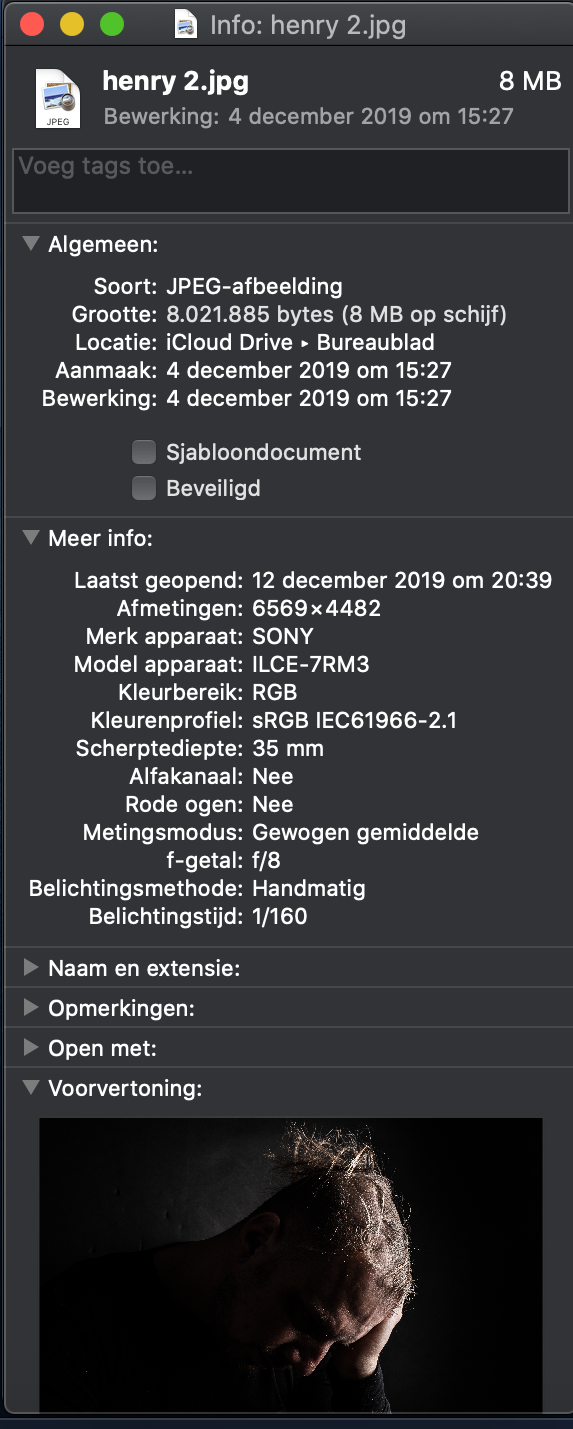

Socialpictures
Ontdekker
henry 2.jpghenry 2.jpgSchermafbeelding 2019-12-12 om 20.40.10.pngSchermafbeelding 2019-12-12 om 20.40.10.png

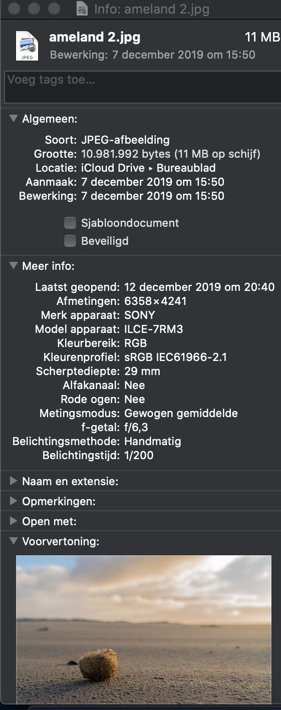

Socialpictures
Ontdekker
ameland 12.jpgameland 12.jpgSchermafbeelding 2019-12-12 om 20.40.43.pngSchermafbeelding 2019-12-12 om 20.40.43.png

Socialpictures
Ontdekker
Het is volgens mij ook een leer proces om met een hoge resolutie camera als de sony elke eer spot on foto's te maken.
Deze foto's zijn allemaal gemaakt met de combinatie sony a7r3 en de tamrom 28-75 f2.8 en zijn goed scherp en vertonen weinig ruis.

harmnld
Bijdrager
Ik kon de Iso-waarde niet zien. Weet je die?
