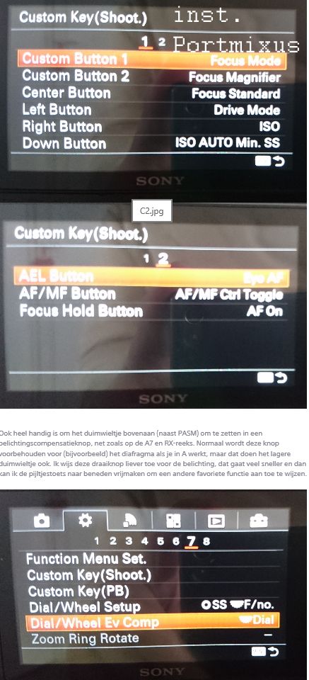

Om te beginnen, heb ik de camera instellingen van Portmixus nog bewaard.
Je vindt ze in de bijlagen.
