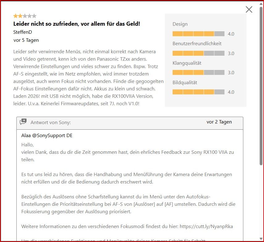

Vielleicht bekommt man keine sitzenden Fokus, weil wie bei meiner HX99 und auch meiner dummerweise für 1000€ neu gekauften RX100VII, man nicht einmal einstellen kann, das nur ausgelöst wird wenn der Fokus sitzt. Kann das schon wochenlang nicht finden. Ich kann immer auslölsen, auch wenn der Fokus nicht Grün! Serienbilder versuche ich da gar nicht erst. Alle Supportanfragen gehen ins Leere und notreplay Mails. Man bekommt nur Screenshots als Antwort mit falschen nicht passenden Hinweisen, ohne genaue Nennung der angeblichen Menüpunkte, die nicht zu finden sind, s. Anhang. Und das sollte leicht sein da es nie ein Update der Firmware gab, seit 7J. also V1.0 noch, bei beiden. Da hat sich also auch nichts geändert, nie.
Und geht man auf die Links da, kommt man auch nur auf die zentrale Supportseite mit Chatbot, ohne richtige Antwort.
Und das nützt auch nichts, trotz AF-S bspw., egal welcher Modi A,S,P wird ausgelöst, auch bei Hand davor halten, also völlig falschen Sensorabstand!
