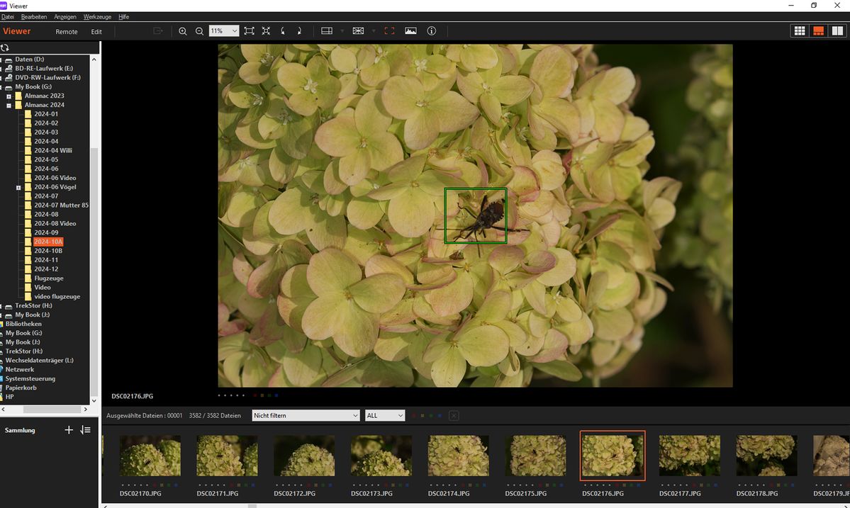

Diese Bildserie entstand mit meiner Alpha α1 in Verbindung mit den FE 200–600 mm F5,6–6,3 G OSS.
Screenshot / Übersicht / Das selektierte Bild zeigt die nächst Aufnahme, wo drauf eingegangen wird.Screenshot / Übersicht / Das selektierte Bild zeigt die nächst Aufnahme, wo drauf eingegangen wird.
Aber keine einzige Aufnahme dieses Screenshot ist richtig scharf !
- Dieses Bild wurde mit 600mm aufgenommen !
Man sieht deutlich dass der Fokusrahmen auf den Schmetterling liegt. Veranschaulicht mit den Sony Programm Imaging Edge Desktop / Viever.
Diese Aufnahme ist Fotografisch gesehen nicht das beste, aber man kann klar und deutlich sehen, dass die schärfe nicht auf den Schmetterling liegt, sondern auf die Blühten linksDiese Aufnahme ist Fotografisch gesehen nicht das beste, aber man kann klar und deutlich sehen, dass die schärfe nicht auf den Schmetterling liegt, sondern auf die Blühten links
Auf den Bildausschnitt hingegen sieht man deutlich dass der Schmetterling total unscharf ist.
Dieses ist ein Bildausschnitt, für eine bessere Sichtbarkeit wurde die Helligkeit leicht erhöht.  EXIF : ILCE-1 v2.02 Belichtungsprogramm M, Verschlusszeit: 1/800s, ISO: 160, Sony FE 200-600mm mit der Firmware Ver.03.000,  Brennweite: 600mm, F-Wert: 8Dieses ist ein Bildausschnitt, für eine bessere Sichtbarkeit wurde die Helligkeit leicht erhöht. EXIF : ILCE-1 v2.02 Belichtungsprogramm M, Verschlusszeit: 1/800s, ISO: 160, Sony FE 200-600mm mit der Firmware Ver.03.000, Brennweite: 600mm, F-Wert: 8

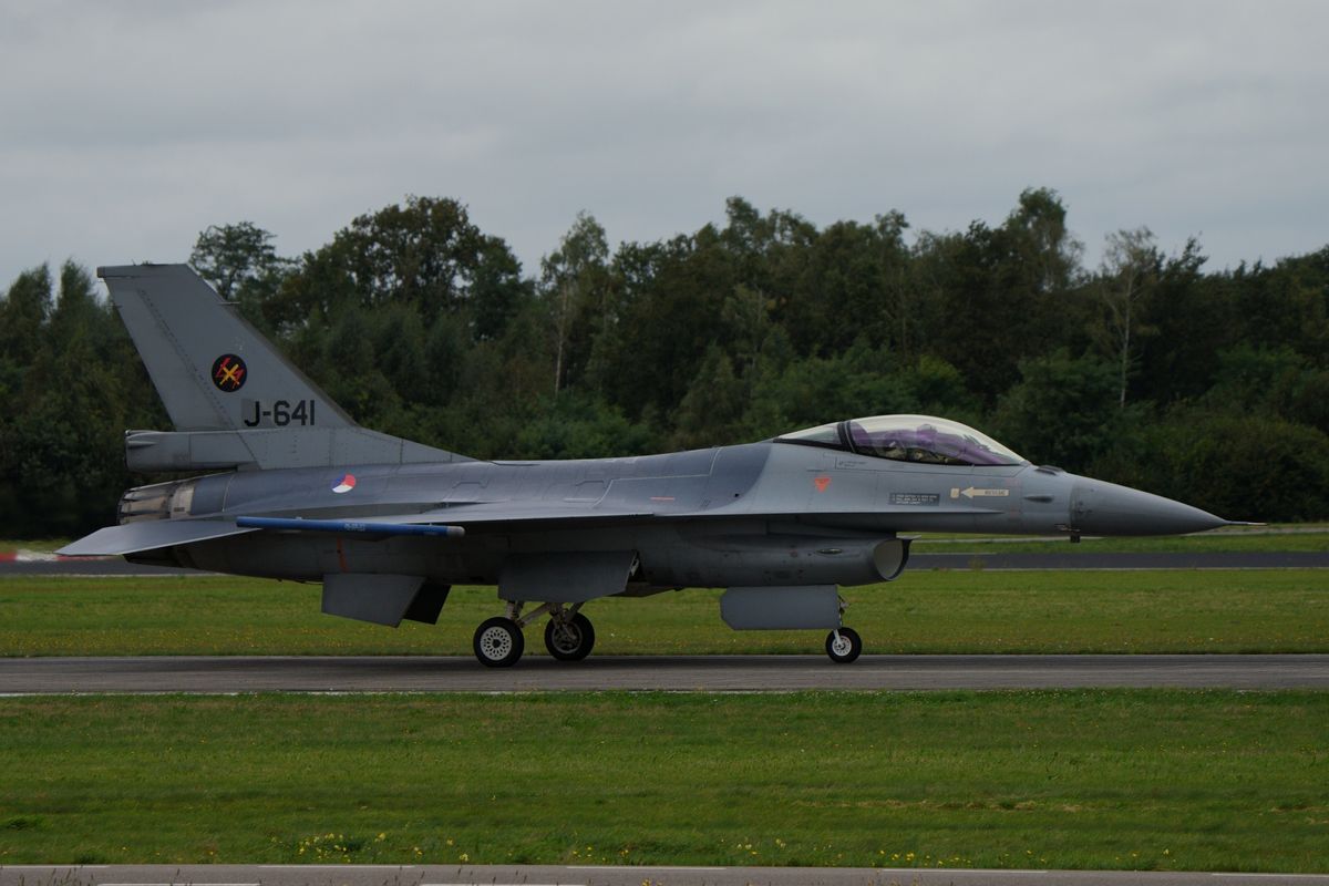

Es ist deutlich zusehen das der Fokusrahmen auf dem Flugzeug liegt.
EXIF : ILCE-1 v2.02 Belichtungsprogramm M, Verschlusszeit: 1/1000s, ISO: 200, Sony FE 200-600mm mit der Firmware Ver.03.000, F-Wert: 8, Brennweite: 588 mmEXIF : ILCE-1 v2.02 Belichtungsprogramm M, Verschlusszeit: 1/1000s, ISO: 200, Sony FE 200-600mm mit der Firmware Ver.03.000, F-Wert: 8, Brennweite: 588 mm
Es ist deutlich zuerkennen das die Schärfe nicht auf das Flugzeug liegt, sondern in Bildhintergrund, es liegt also ein Backfokus vor.
Das Bild erscheint insgesamt krisselig / verrauscht ?
Dieses ist ein Bildausschnitt, für eine bessere Sichtbarkeit wurde die Belichtung über +/- erhöht, es wurde aber keine Farbkorrektur, Weißabgleich oder Rauschunterdrückung vorgenommen.Dieses ist ein Bildausschnitt, für eine bessere Sichtbarkeit wurde die Belichtung über +/- erhöht, es wurde aber keine Farbkorrektur, Weißabgleich oder Rauschunterdrückung vorgenommen.

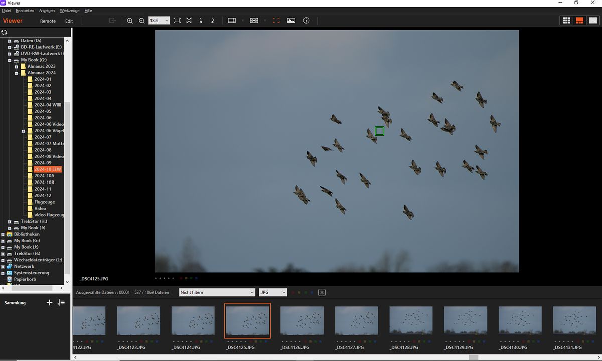

Überblick auf eine Bilderserie !
Die vier Selektierten Bilder wurden Zeitgleich in der gleichen Sekunde um 15:18:46 aufgenommen.
Etwas Kurios, das die Zeitgleich aufgenommen Aufnahmen, eine unterschiedliche Farbdarstellung aufweisen.Etwas Kurios, das die Zeitgleich aufgenommen Aufnahmen, eine unterschiedliche Farbdarstellung aufweisen.

Die Vögel waren bereits zu klein, dass der Vogelaugen Autofokus zuverlässig einen Vogel erfassen konnte! Man sieht deutlich dass der normale Autofokus minimal daneben liegt.
Dieses ist ein Unbearbeiteter Bildausschnitt, für eine bessere Sichtbarkeit wurde die Belichtung über +/- erhöht. Es wurde aber keine Farbkorrektur, Nachschärfen, Weißabgleich oder Rauschunterdrückung vorgenommen.Dieses ist ein Unbearbeiteter Bildausschnitt, für eine bessere Sichtbarkeit wurde die Belichtung über +/- erhöht. Es wurde aber keine Farbkorrektur, Nachschärfen, Weißabgleich oder Rauschunterdrückung vorgenommen.
Man könnte den Eindruck haben, das der Autofokus auf den Boden scharfgestellt hat, tatsächlich hat Autofokus erfolglos versucht auf einen Vogel scharfzustellen.
EXIF: Sony ILCE-1 v2.02, Belichtungsprogramm M, AF-C, Verschlusszeit: 1/800s, ISO: 160, Sony FE 200-600mm mit der Firmware Ver.03.000, F-Wert: 7.1, Brennweite: 900 mm (Äquivalent zu 35mm Vollformat)EXIF: Sony ILCE-1 v2.02, Belichtungsprogramm M, AF-C, Verschlusszeit: 1/800s, ISO: 160, Sony FE 200-600mm mit der Firmware Ver.03.000, F-Wert: 7.1, Brennweite: 900 mm (Äquivalent zu 35mm Vollformat)
Der Vogelaugen Autofokus konnte sich nicht aktivieren, weil die Vögel zu klein waren. Es ist zuerkennen das der normale Autofokus mit diesen Motiv überfordert ist.
Wirklich Schade, dass der Autofokus bei keinem einzigen Bild dieser Serie gebissen hat !
(Siehe Filmstreifen unter dem Hauptbild)
Dieses ist ein Unbearbeiteter Bildausschnitt, für eine bessere Sichtbarkeit wurde die Belichtung über +/- erhöht. Es wurde aber keine Farbkorrektur, Nachschärfen, Weißabgleich oder Rauschunterdrückung vorgenommen. Hat jemand ähnliche Erfahrungen  gesammelt ?Dieses ist ein Unbearbeiteter Bildausschnitt, für eine bessere Sichtbarkeit wurde die Belichtung über +/- erhöht. Es wurde aber keine Farbkorrektur, Nachschärfen, Weißabgleich oder Rauschunterdrückung vorgenommen. Hat jemand ähnliche Erfahrungen gesammelt ?
Hat jemand ähnliche Erfahrungen mit seiner α1 gesammelt ?
